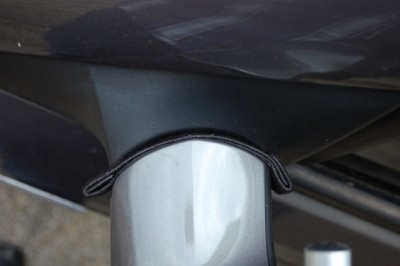

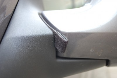

De vakantietijd komt er weer aan en niets is dan mooier om de caravan weer achter je Scenic II te hangen en op vakantie te gaan.
Alleen een irritant probleem steekt dan weer de kop op, bij de eerste grote tegenligger (busje, vrachtauto), klapt de buitenspiegel in :twisted:
Ik heb hier een goedkope oplossing voor bedacht, welke erg doeltreffend is. Het is geen wondermiddel waarbij je lekker tegen de middenstreep aan kunt blijven rijden bij een tegemoetkomende vrachtauto of waarbij je de spiegel lekker breed kunt monteren. Maar met een beetje anticiperen door wat verder naar rechts te gaan bij een tegenligger en de rechterkant van de caravanspiegel tegen de linker kant van de buitenspiegel te laten rusten, is het een zeer werkzame oplossing. Ik heb geen last meer gehad dat de spiegels inklapten.
Hierbij de oplossing: men neme een stuk klittenband, waarbij je twee keer een stukje van zo'n 1 cm van af knipt. Dan knip je twee keer een stuk van zo'n 25 cm af.
Je klapt dit stuk dubbel, waarbij je aan 1 kant ongeveer 1 cm over laat en deze klap je dubbel over de andere helft. Aan de andere kant (aan de kant die je dubbel klapt) stop je het afgeknipte stukje van zo'n 1 cm er tussen. Zorg ervoor dat de zachte (stoffige) kant aan de buitenkant zit en de ruwe (plastic) kant aan de binnekant. Zie voor de exacte afmetingen en vouwwijze de volgende foto:
Je plaatst de strip door met je borst op de spiegel te leunen en hierdoor de spiegel een beetje naar beneden te drukken. Hierdoor kun je het stuk klittenband er tussen stoppen. Druk het klittenband wel goed naar beneden, je hoeft niet bang te zijn dat de spiegel afbreekt :mrgreen:
Zie de volgende drie foto's voor meer details. Heel veel vakantieplezier gewenst :dance:
