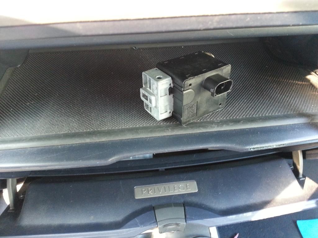

Het is een bekend probleem dat bij de modellen Espace IV, Scenic II, Laguna II, Megane II, op een gegeven moment deze storing voorkomt. Soms komt er ook de melding "Elektronisch Defect ..... Draai Stuur" op het scherm van de boordcomputer
Ik heb dergelijke storing ook aan de hand gehad en natuurlijk op het ongelukkigste moment van de dag nadat er boodschappen gedaan waren bij de plaatselijke Suppermarkt. Kreeg nadat ik de auto wilde starten deze melding in het scherm en wist eerst niet wat er aan de hand was. Maar na wat speurwerk met de CLIP bleek dus dat het slot van de stuurkolom de boosdoener was. Deze gaf niet vrij oftewel hij ontgrendelde niet nadat ik de kaart in de kaartlezer had gestoken en op de startbutton drukte.
Dus nadat de auto 1 nacht op de parkeerplaats had gelogeerd ging ik maar eens dat "ding" verwijderen wat dit veroorzaakte. Was niet het makkelijkste karwijtje om te doen op een parkeerplaats zeker niet omdat de borgpen zich vergrendeld als je deze wil losdraaien omdat Renault dit als antie manipulatie heeft ingebouwd.
maar goed.....nadat de stuurslot modulle was verwijderd kon onderzocht worden wat de oorzaak was. Het is een electronisch stuurslot waar software in zit en welke V.I.N. is aangeleerd doormiddel van zelfactivatie.
Ik heb de microchip van de print gehaald en de software geript en bekeken en tot mijn grote verbazing leek het wel of er een "BUG" in zat....een virus
Maar omdat deze modulle zelf aanlerend is heb ik de software gevirginized zodat deze weer is zoals "af fabriek" oftewel "leeg"
Sow....modulle weer in elkaar gezet en hups naar mijn Espace op de parkeerplaats van de Suppermarkt. Even provisorisch aangesloten, stelt niks voor...gewoon inpluggen.....kaart in de kaartlezer.....startbutton indrukken en........hij starte
Nou.....ik heb de modulle niet meer op mijn stuurkolom zitten en dat laat ik zo dus ik heb geen stuurslot vergrendeling meer want ik dacht, het zal maar weer eens gebeuren
Ik ben naar de sloperij gegaan en heb een extra modulle gekocht voor een tientje en voor de zekerheid ook virginized. Ze kosten bij de dealer overigens 132,- euro
Deze ligt nu altijd in de auto als back-up
En wat schetst mijn verbazing .....
2 jaar later weer hetzelvde liedje
en dat terwijl ik naar mijn werk heen moest. maar....hups de weer defecte modulle van de stekker af en de reserve aangesloten en ....starten
minuutje werk
De defecte heb ik weer virginized en ligt te wachten in het dashboard kastje tot het weer voorkomt.
