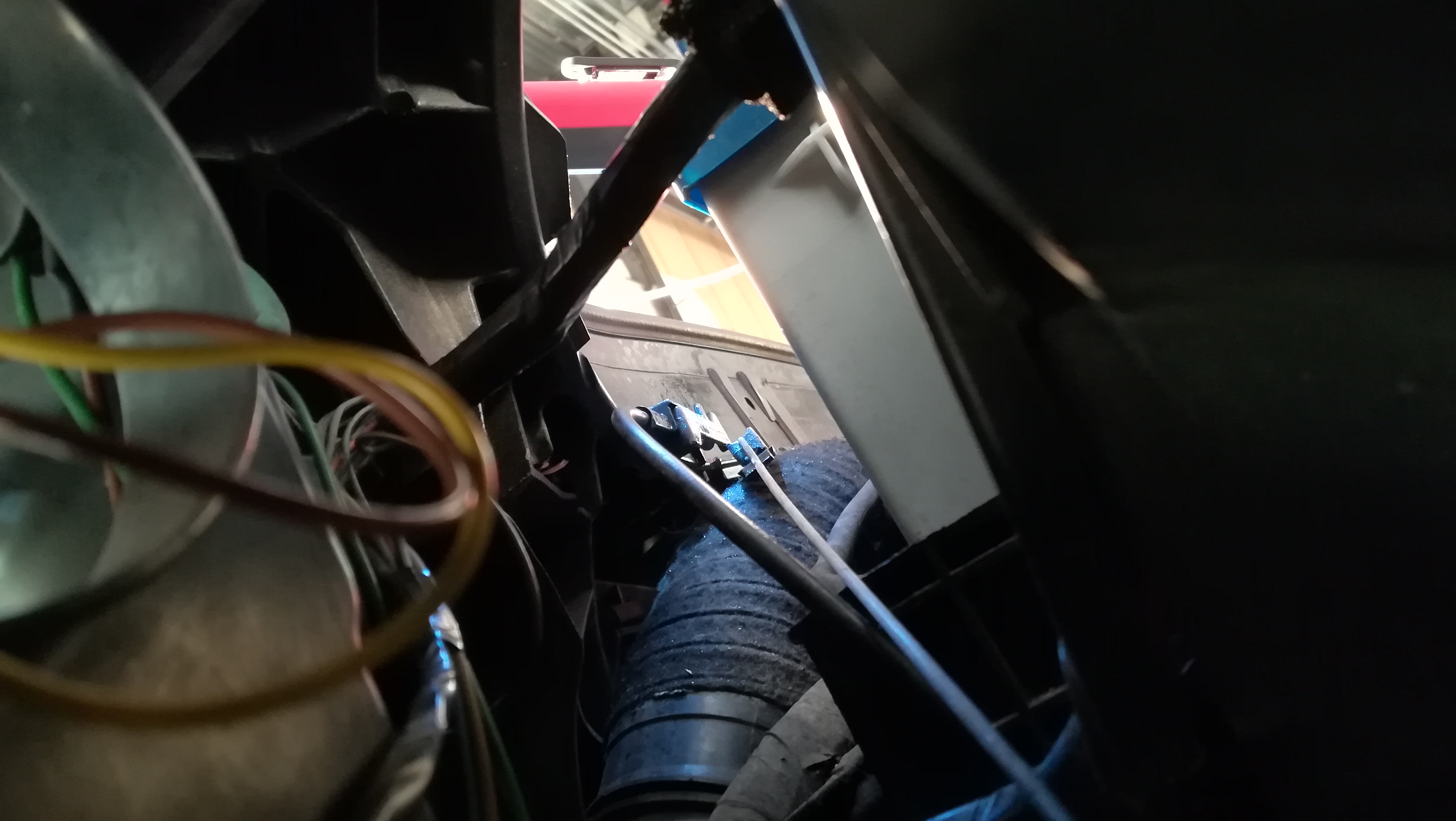

Dag allemaal,
Mijn motorkap ontgrendelingskabel was ook losgeschoten (Grand Scenic II, 2007). Bedankt voor de gouden tip.
1: Linker wiel eraf
2: Spatscherm eraf
3: Met een fietsspaak aan de kabel trekken & voilá :D
Zie ook onderstaand.

Poging 2 (ik kan mijn vorige post niet bewerken?)

Hoi Twiggy, dan bedoel je de opvolger van de Scenic II? Ik heb daar geen ervaring mee, maar als je motorkap niet open wil, dan ontkom je er niet aan (en het is een kleine moeite) om de binnenkuip los te halen. Dan kun je het iig bekijken hoe het zit, en in het beste geval werkt dezelfde truc :-D Ik ben benieuwd!
Toegevoegd in 7 minuten 4 secondes:
Misschien dat onderstaande tekening je helpt. Volgens mij is het gedeelte in het rood een verbindingsstuk.

Bedankt. Vraag: wat bedoel je met de binnenkuip?
jurjenz
4-posting-stubborn
4-posting-stubborn
Posts in topic: 4
Berichten: 4
Lid geworden op: 03 mar 2019
Laatste bezoek: 31 aug 2020 21:56
Re: motorkap scenic ontgrendelen truc
Bericht door jurjenz »
In de wielkuip zitten plastic beschermkappen, deze zijn bedoeld om de carrosserie te beschermen tegen spatwater, modder, steenslag etc. Deze zitten met plastic pluggen vast. Als je deze wegneemt dan kom je makkelijker in het motorcompartiment, en hopelijk bij de ontgrendelingskabel. Ik zou wel het wiel eraf halen, kom je er een stuk makkelijker bij.
