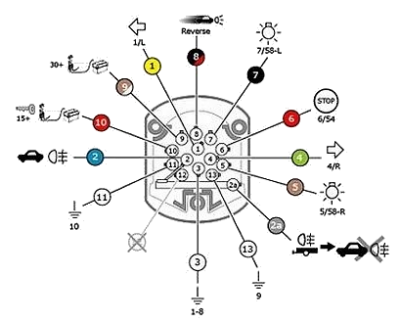

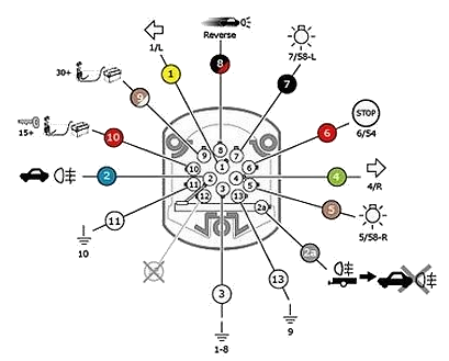

13 polige Jaeger-stekker aansluitschema met pin-bezetting
[.col]
Nr.KleurFunctieCode
1GeelRichtingaanwijzer LinksL
2BlauwMistachterlicht vanaf schakelaar54G
2aGrijsMistachterlicht naar verlichting-
3Witmassa (voor contact 1 t/m 8 )31
4GroenRichtingaanwijzer RechtsR
5BruinAchterverlichting Rechts]R]
6RoodRemlichten]54
7ZwartAchterverlichting Links58L
8Wit(dik)Achteruitrijlampen
9Blauw(dik)Permanente stroomdraad(+)
10Geel(dik)Laadstroom voor accu(+)
11Zwart(dik)Laadstroom voor accu(-)
12-Niet in gebruik
13witpermanente stroomdraad(-)
[/col]

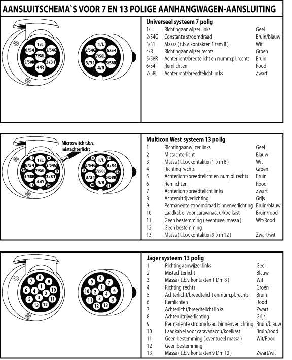

Hier nog een plaatje om eventueel te printen:
