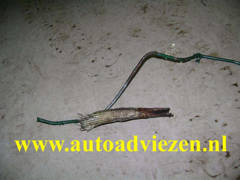

Bekend probleem bij alle megane scenic modellen van de eerste serie is dat de remleidingen achter roesten en gaan lekken. Deze leidingen zijn een stuk ingepakt met rubber en gaan achter het hitteschild van de uitlaat einddemper door. Door dit rubber blijft er veel vocht achter en dat gaat roesten.
Bij de apk worden geen onderdelen gedemonteerd voor een visuele controle, en je kunt deze leidingen alleen goed beoordelen als je wat onderdelen demonteerd. Dus het staat los van je apk keuring. Alhoewel een beetje keurmeester op de hoogte is van dit mankement.
Het vervangen van je remblokken staat hier ook los van. De leiding die meestal stuk gaat zit achter, en remblokken zitten voor.
Heb dit ook wel eens gehad hoor, remleidingen beoordeelt en waren slecht maar lekte nog niet. Bij het wegrijden naar buiten trap ik zo door het rempedaal heen omdat de vloeistof weg lekte.
Je mag eigenlijk blij zijn dat ze het nog gemerkt hebben, je had in een hele nare situatie terecht kunnen komen.
Zie deze link: http://www.autoadviezen.nl/Afbeeldingen ... )kopie.jpg
http://www.autoadviezen.nl/Afbeeldingen ... rr_4_M.jpg
Meestal is de leiding TOT het rubber in prima staat, maar onder het rubber rot. Je kan een klein beetje zie aan de dikte van het rubber, maar niet altijd.
Hoe dan ook een vervelende situatie.
